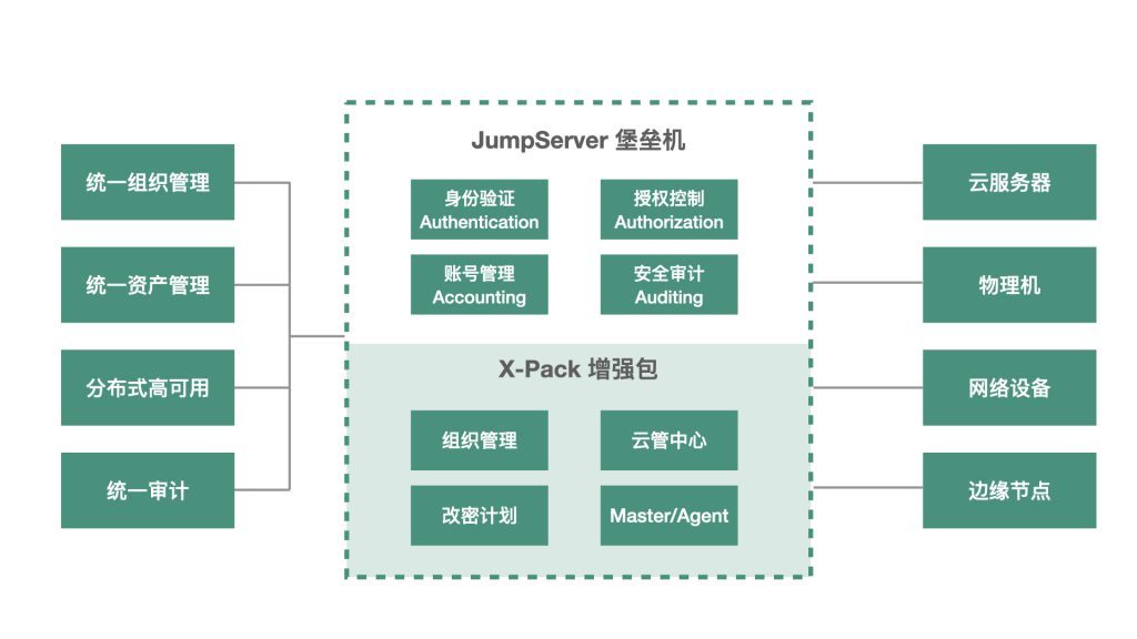

云智天下基于JumpServer的运维安全管理体系
而在使用了JumpServer堡垒机之后,我们在短时间内建立了统一的组织管理能力、统一的资产管理能力以及统一的审计能力,并且实现了JumpServer的分布式高可用部署,从而实现对云服务器、物理机、网络设备和边缘计算节点的统一运维管理。
1. 统一的组织管理
在日常运营中,研发部门会有针对软件侧的运维操作,数通业务部门会有针对网络设备的运维操作,业主方或者一些第三方运维团队也会有相应的运维需求。得益于JumpServer先进的技术架构设计和良好的用户体验,我们获得了统一组织管理的功能。我们在JumpServer平台上创建组织,然后将相应的部门人员映射到对应的组织中去,用这种方式实现组织管理。通过JumpServer我们可以非常灵活地把整个组织管理起来,并把权限细粒度地划分下去,从而达到统一组织管理的目的。
2. 统一的资产管理
在日常的运维工作中,我们需要管理的IT资产种类是非常多的。其中包括了云资源、边缘计算节点,以及云智天下在海南、新疆等地IDC机房的物理设备。
针对我们目前采用的多数据中心架构,考虑到一些边缘机房的设备数量不是很大,我们没有选择在边缘机房部署JumpServer的Agent,而是在中心机房到边缘机房构建VPN网络,实现三层网络可达,基于VPN实现统一的资产管理。
另外的一种场景是,一些边缘机房的IT设备数量较多且距离中心机房的距离比较远,通过VPN网络连接的延迟会比较大。针对这种情况,我们采用了JumpServer开源社区推荐的“Core+Proxy”的方案,在中心机房部署JumpServer的Core节点,进行资源和权限的管理。同时,在远端机房部署JumpServer的Agent节点。这样做的好处是从远端机房发起的请求通过负载均衡访问Koko节点,然后去中心机房的Core组件进行权限验证,再返回到Koko组件经授权访问相应设备。这样一来数据的交互是在网络的远端进行,不会占用中心机房的网络资源。
3. 分布式高可用部署
我们的数据中心内有很多核心设备,需要实现99.99%以上的高可用,因此与之配套的堡垒机、日志系统等也需要支持高可用的部署方案。
JumpServer的高可用部署我们采用的是双Master(主-主)架构,这主要是从两个方面来考虑。一是因为我们的IT核心设备自身的一些高可用要求,二是网络层的需求。因为我们的两个机房都是在成都,机房之间通过专业的拨分设备连接,这样两个机房之间的网络延迟非常小,基本可以忽略不计。
两个Master机房中,其中一个机房通过部署“VIP+HAProxy”实现负载均衡。机房包括JumpServer的一些具体组件,以及Redis和MySQL的存储。MySQL存储上我们选用了PXC(Percona Xtradb Cluster)的高可用方案。在实际运用时PXC方案会对吞吐量带来一定的消耗,因为PXC在数据提交时是强一致性的数据中间件,所以在网络延迟高或者离数据中心远的情况下,需要注意PXC带来的一部分影响。此外,我们镜像文件是存储到分布式集群的,因为我们本身在MINIO和Elasticsearch上有相应的集群,所以可以直接进行对接。
4. 统一的审计
对于运维团队、第三方的合作伙伴在设备上的具体操作需要实现可回溯和审计,在故障发生时需要进行统一的回放查看。基于JumpServer的安全审计能力,我们实现了对内外部用户操作行为的审计、针对Linux和Window资产的操作录像可回放,以及对资产和应用等操作的命令进行审计。
总结来说,在实际使用JumpServer的过程中,我们发现了这款开源堡垒机越来越多的亮点。例如前面提到的组织管理、通过Web UI的方式连接数据库、工单管理、登录复核等。其中有两个功能对于我们来说非常实用也是经常使用到的。
① 多云资产纳管:由于我们的云上资产比较多,且分布在不同的公有云平台上,借助多云资产纳管功能,我们可以一键将云上资产导入到JumpServer;
② 改密计划:等保规范和ISO相关认证都对密码的使用期限做出了要求,密码需要一周或者两周更改一次。借助改密计划功能,JumpServer可以自动定期的进行密码修改,节省了大量的运维操作。
