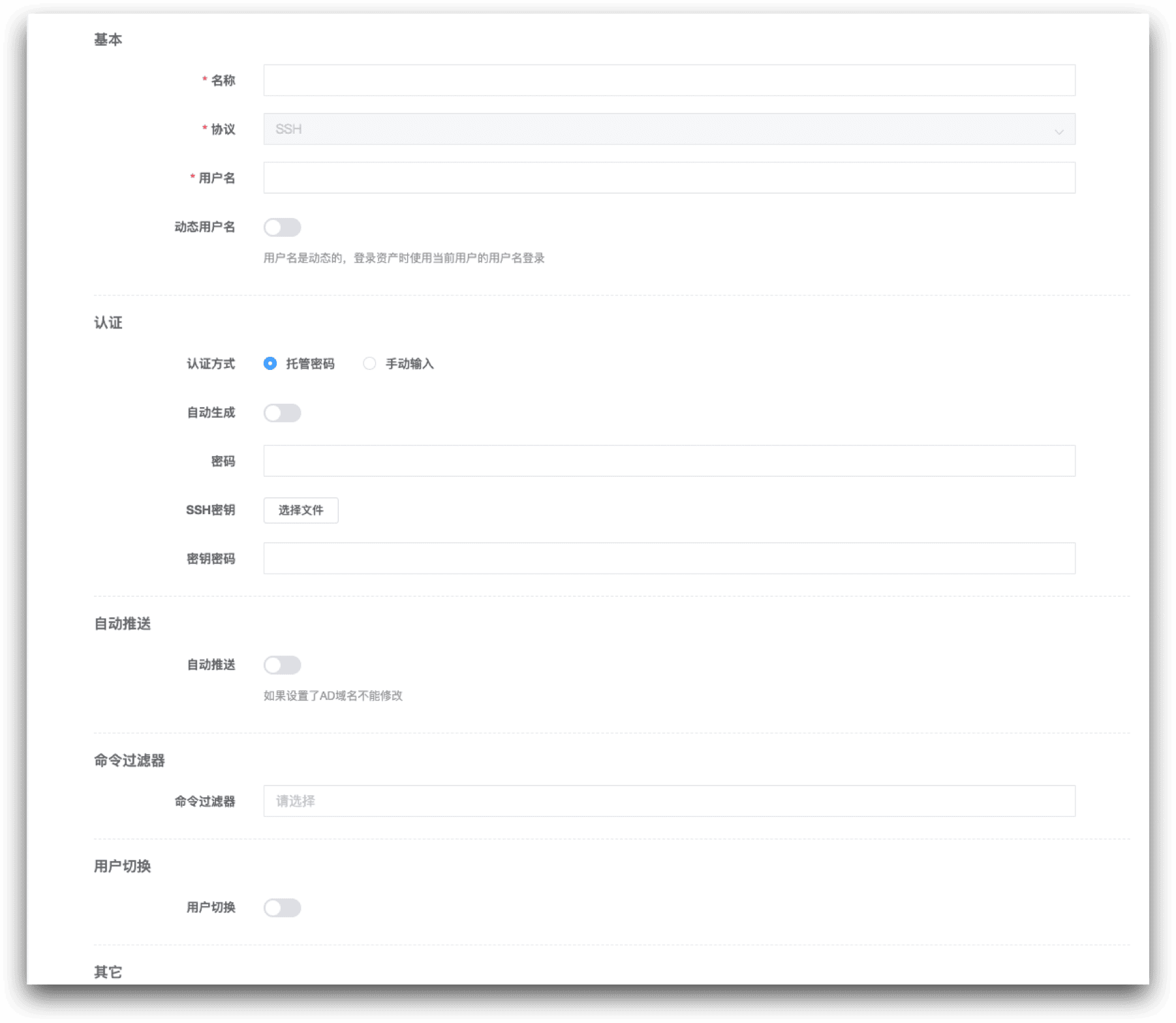

在JumpServer过去的版本中,系统用户承担了太多的职责。用户通过系统用户创建表单时可以看到,JumpServer的系统用户承担了包括创建账号、用户切换、自动推送、动态用户、命令过滤、AD(Active Directory)、SFTP Home在内的众多职责。这样一来,系统用户的功能显得十分臃肿,尤其企业用户使用系统改密功能时,情况会变得复杂且难以维护。
0213图1.png▲ 图1 旧版本系统用户创建表单

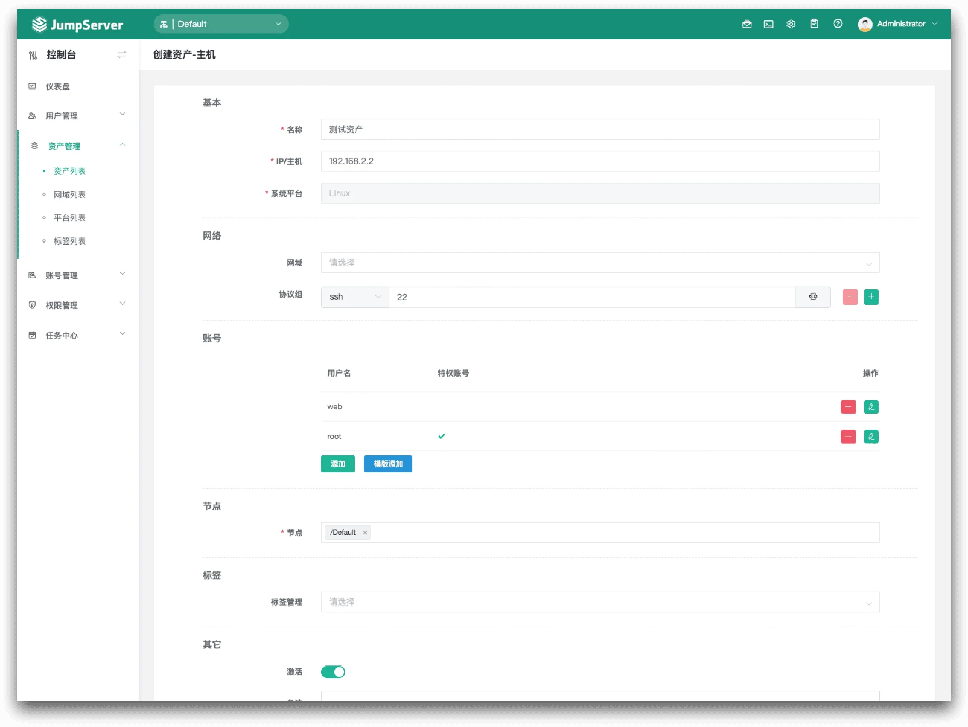

在JumpServer v3.0版本中,系统用户重构为账号,放弃系统用户中间层。这就意味着在JumpServer v3.0以及后续版本中,不会再有“系统用户”的概念。用户直接在资产上添加账号,在添加资产时需要添加一系列的凭证来设置账号权限,一个账号对应一个资产。这样一来,用户在登录资产时,可以直接在资产上选择有哪些权限的账号可以进行登录,省去了原来需要通过系统用户登录的中间步骤。
在比较简单的使用场景中,用户在创建资产时还可以选择账号模版,自动根据模版上的用户名密码创建账号,更为快速便捷。在进行授权时,将原先选择系统用户的步骤改为选择账号用户名,除了指定用户名以外,还设计了包括所有账号、手动账号、同名账号在内的虚拟账号,以对应不同的授权策略。
0213图2.png▲ 图2 系统用户和账号的演变
0213图3.png▲ 图3 对授权策略影响的变化

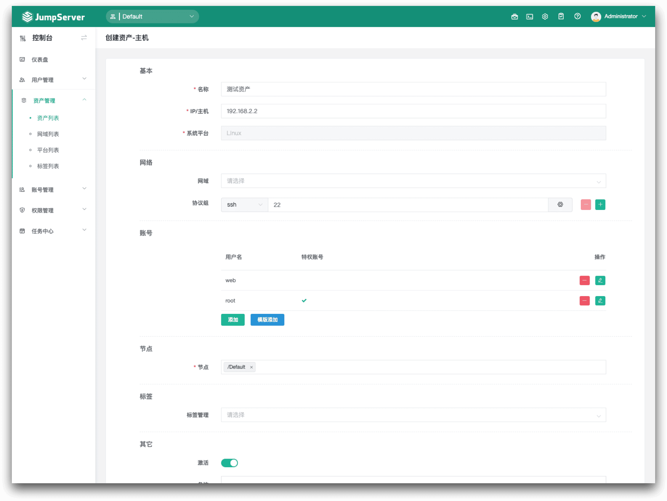

0213图4.png▲ 图4 新版本创建资产账号界面

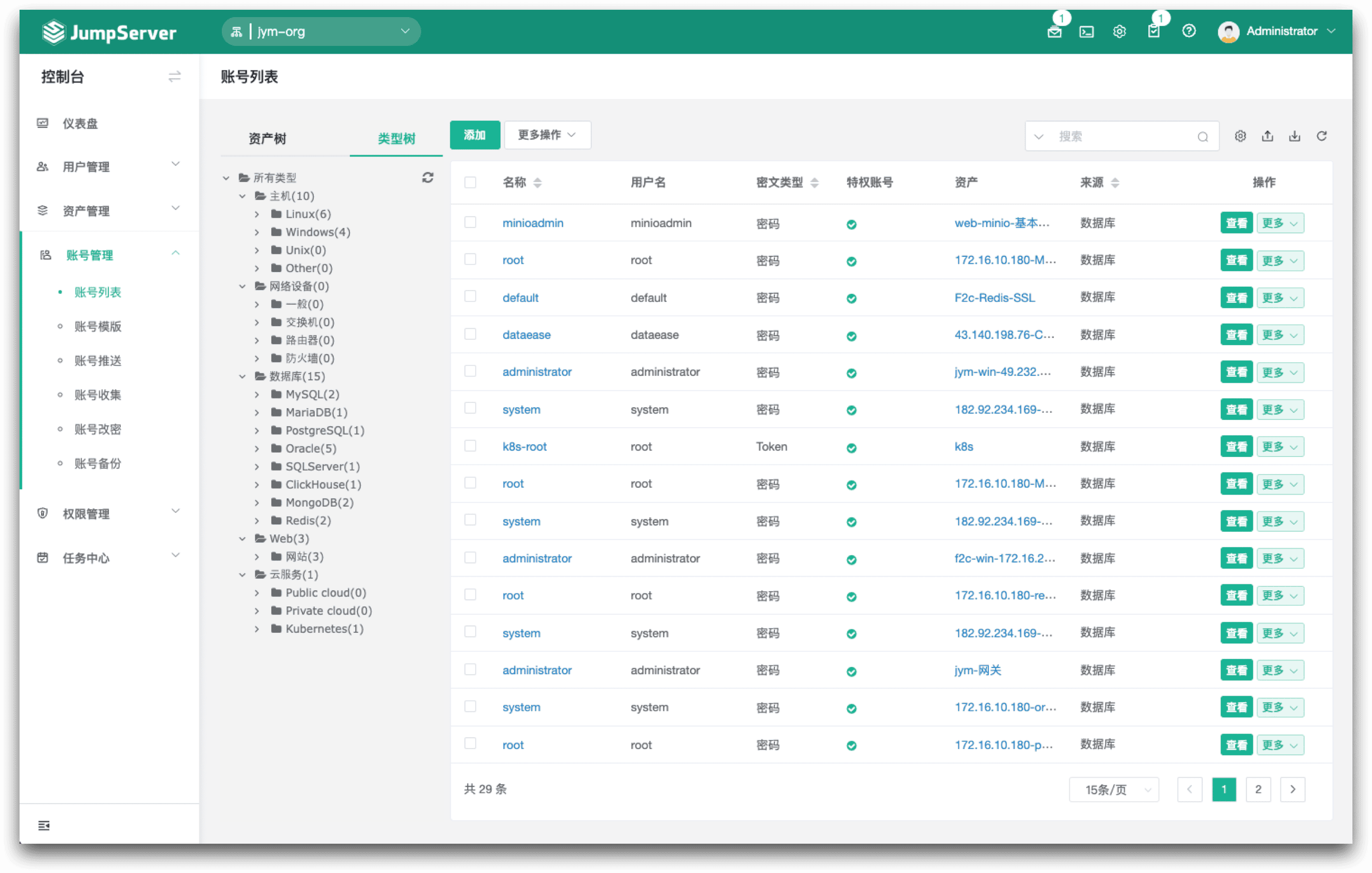

同时,JumpServer v3.0版本新增“账号管理”模块,通过账号列表可以看到所有的账号,由此可以开展账号收集、账号推送、账号模版、账号改密、账号备份等功能,账号推送功能也有助于我们的研发团队后续进行更多的自动化设计。
此外,特权账号功能是未来JumpServer v3.0版本发展的一个重点,我们也会围绕账号功能展开更多的安全审计工作。

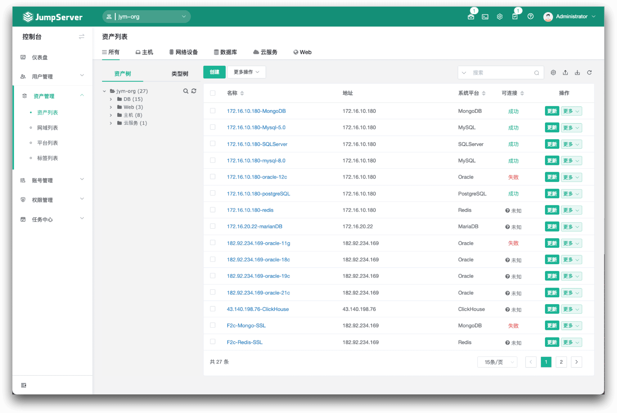

2. 资产和应用合并:化繁为简
起初JumpServer设计中只有资产,后来为了支持数据库连接,新增了应用,包括数据库、Kubernetes、远程应用以及其他应用。因为每种应用可能都有单独的一些字段,所以我们不得不新增了Application表,以便和资产区分开来。我们做了很多冗余的工作,这也就导致很多后端的数据关系表会和资产一样存在多份,比如授权表、系统用户关系表、命令过滤表等,数据库和API都存在冗余的现象。
在JumpServer v3.0版本中,我们化繁为简,将资产和应用合并,统称为资产,强化资产平台方面的职责。

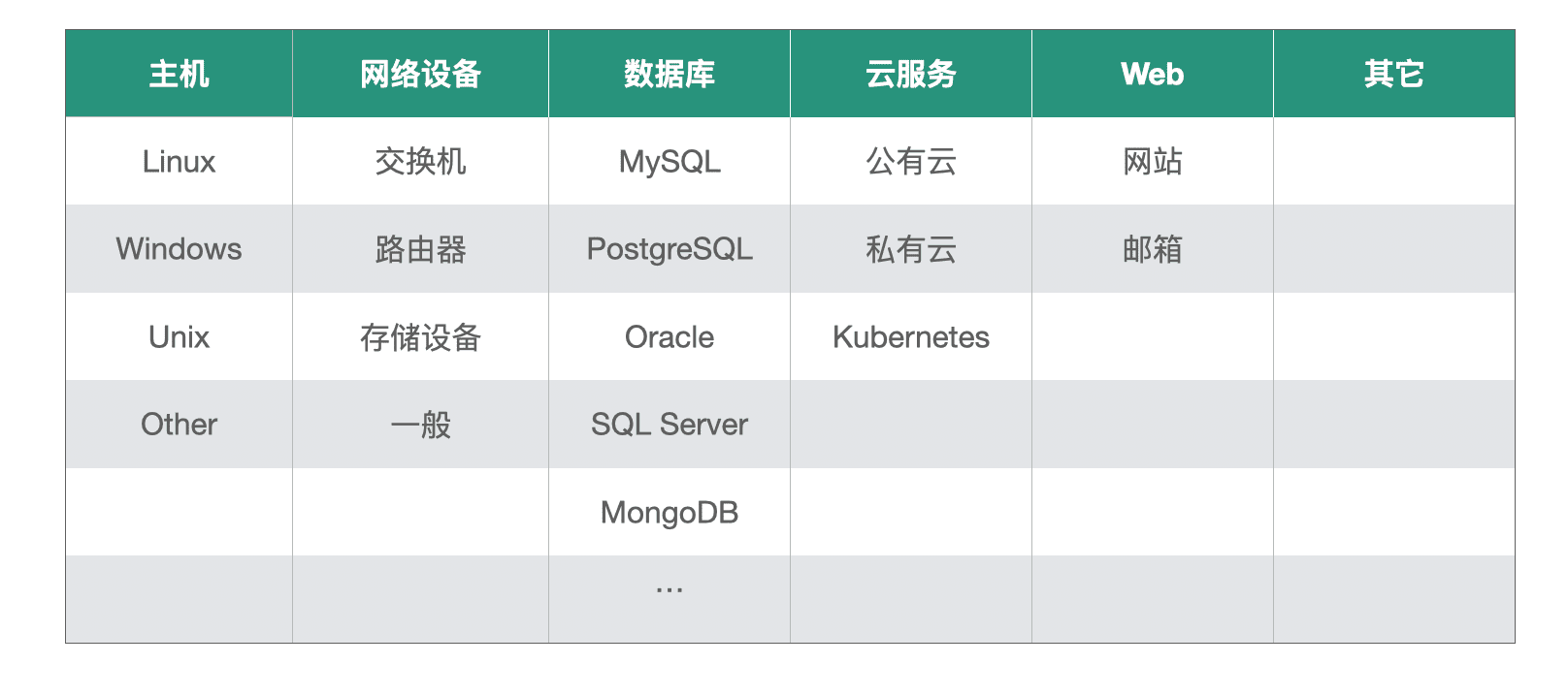

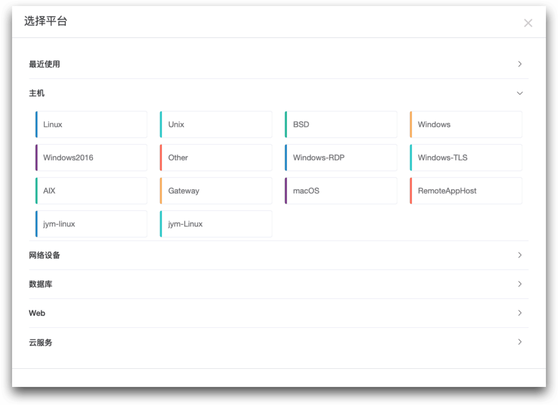

根据字段属性是否大致相同,我们将之前的资产拆分为主机、数据库、网络设备、云服务、Web以及其他类别。用户在创建资产时,首先需要选择对应的平台类别,每种类别下对应更加细化的内置资产类型。
合并资产和应用之后,资产表的结构也发生了变化,用户的管理操作首先围绕通用表结构来进行,实际使用到数据库、Web、主机、网络设备、云的时候,再根据不同的类型进行详细的单独表格处理。
0213图6.png▲ 图6 资产的演变
0213图7.png▲ 图7 资产类型
0213图8.png▲ 图8 新版本的资产列表界面
0213图9.png▲ 图9 创建资产时选择平台

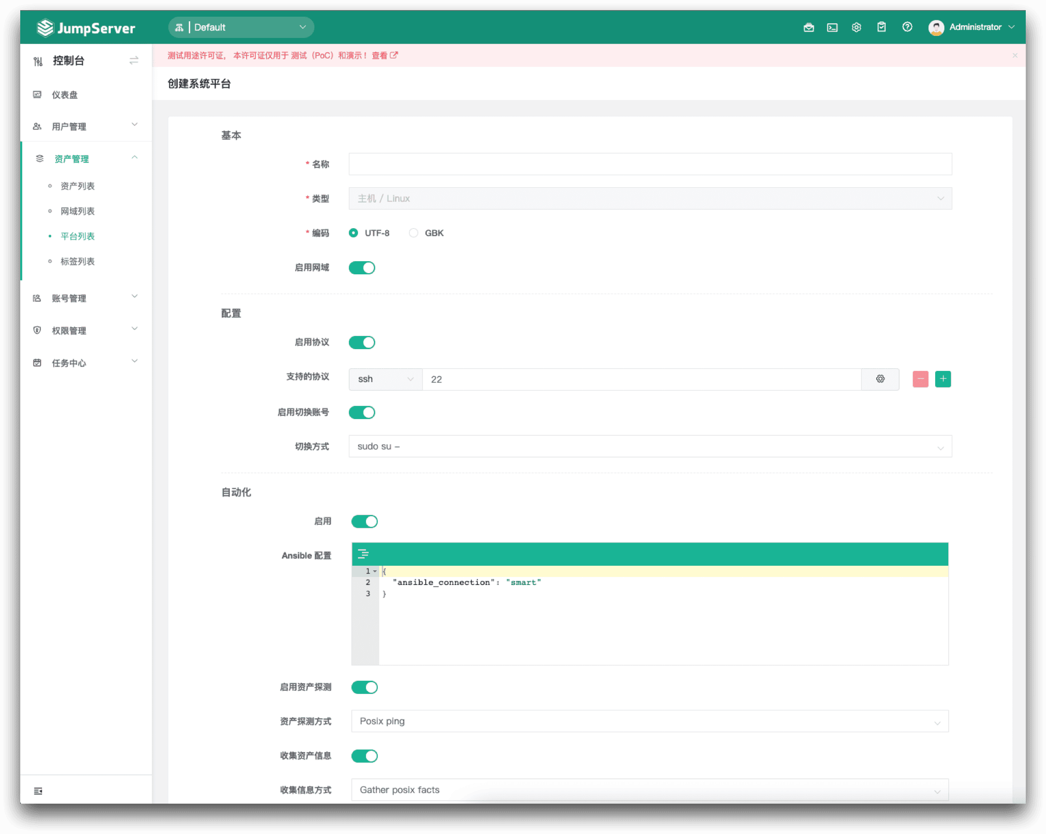

3. 资产平台重新设计:平台是资产的抽象和约束
资产与应用合并之后,强化了资产平台的作用,因此我们需要对资产平台也进行重新设计,对资产进行约束。
原有的资产平台主要用来区分操作系统、编码差异以及Windows差异,本质上来说只是起到了标记的作用。而在JumpServer v3.0版本中,新平台除了可以区分资产类型,还可以定制一些功能,比如资产是否能开启网域、能进行哪些协议和配置、是否支持账号切换功能等,这些都可以直接在平台上进行定义和设置。
另外,通过新的资产平台,用户还可以灵活定义自动化配置,包括资产探活方式、改密方式、账号推送、su切换方式、收集账号、收集信息等。
我们所有的自动化功能都依赖于Ansible自动化运维工具,因此不需要我们再进行额外的Python代码填写,可以直接选择资产和账号来进行配置。这样做的优势是提升了系统的自动化程度,提高配置效率,也在一定程度上减轻了我们的工作量,让我们有更多的精力专注于更重要的功能优化。
0213图10.png▲ 图10 资产平台的变化
0213图11.png▲ 图11 灵活定义自动化配置
用户连接到资产时可能某种资产或者某个协议会有一些特殊的表现需要进行设置。平台强化之后,设置项的内容更为丰富,用户可以根据资产的特点创建对应的系统平台并进行设置。
大多数相同的资产信息可以在系统平台上统一设置,对于某些资产特有的信息可以单独在某资产上进行修改;与认证有关信息的可以在账号上进行设置;对于使用同一个账号连接资产时,认证信息不一样,也可以在连接时进行配置。
0213图12.png▲ 图12 创建系统平台界面

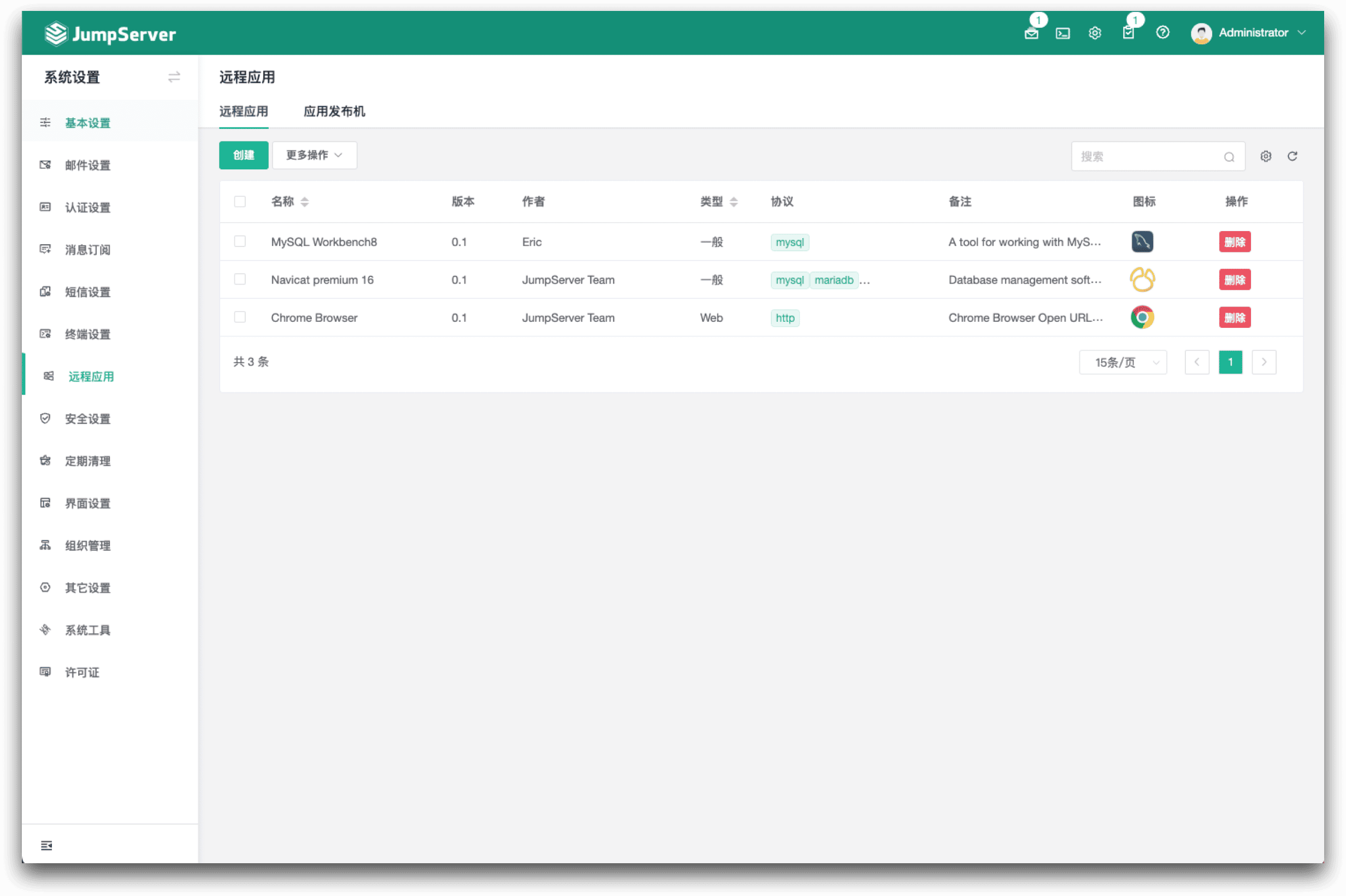

新版本的JumpServer共有三种连接方式,分别是基于原始协议级实现的本地客户端连接方式、基于Web实现的Web连接方式,以及基于RemoteApp实现代理的远程应用连接方式。当用户连接资产的时候,可以根据该资产已有协议来选择连接方式,系统将会提供多种连接方式供用户选择。
0213图13.png▲ 图13 新版本RemoteApp远程应用设计原理
0213图14.png▲ 图14 新版本远程应用界面

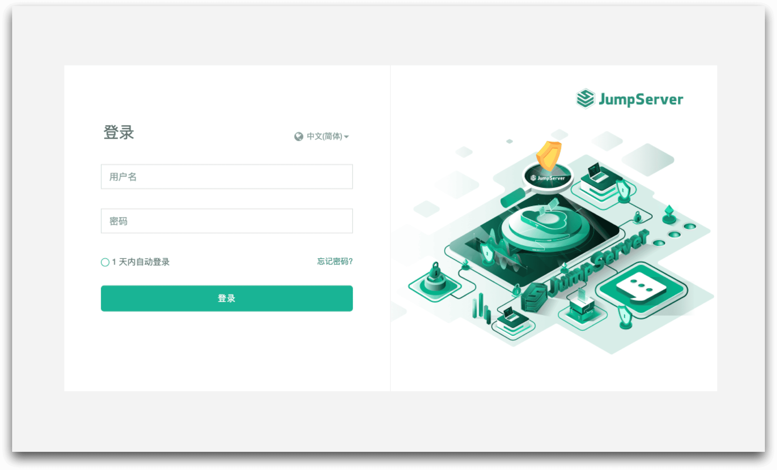

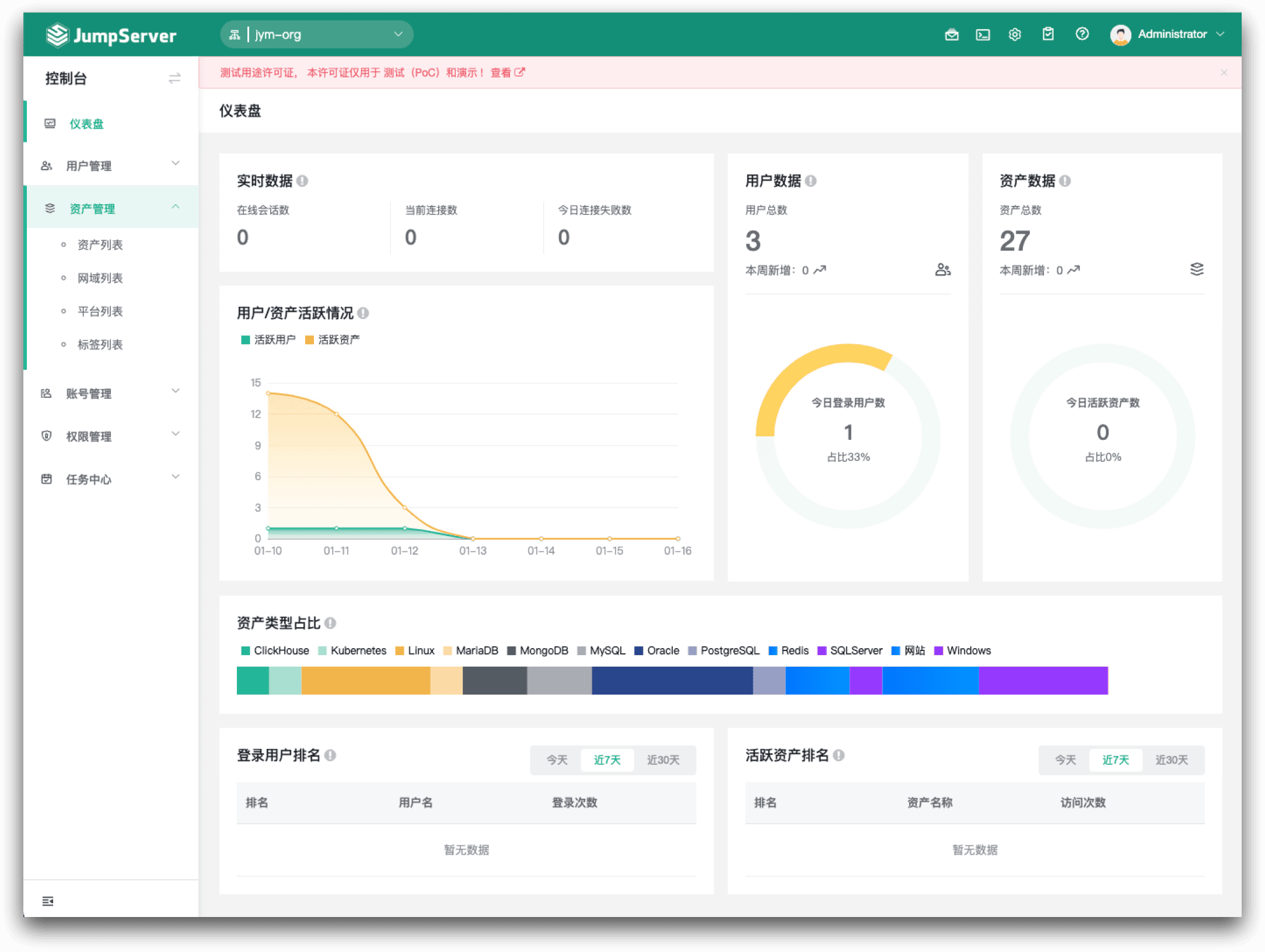

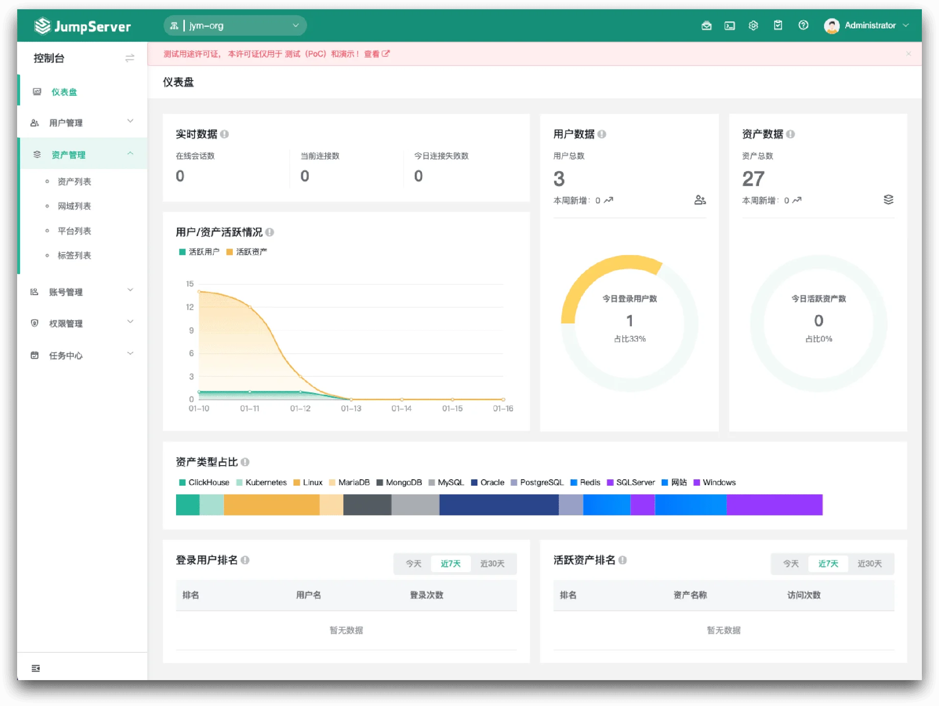

除了内在的功能外,JumpServer v3.0的操作界面也做了全新的升级。专业设计师对JumpServer界面进行了全新的UI设计,仪表盘数据更加直观,并且重新调整了功能布局。
简约而直白的设计将大幅提升用户的使用体验。未来,我们也会提供不同的主题配色,以满足更多用户的个性化审美需求。
0213图15.png▲ 图15 新版本JumpServer登录界面
0213图16.png▲ 图16 新版本JumpServer仪表盘界面
