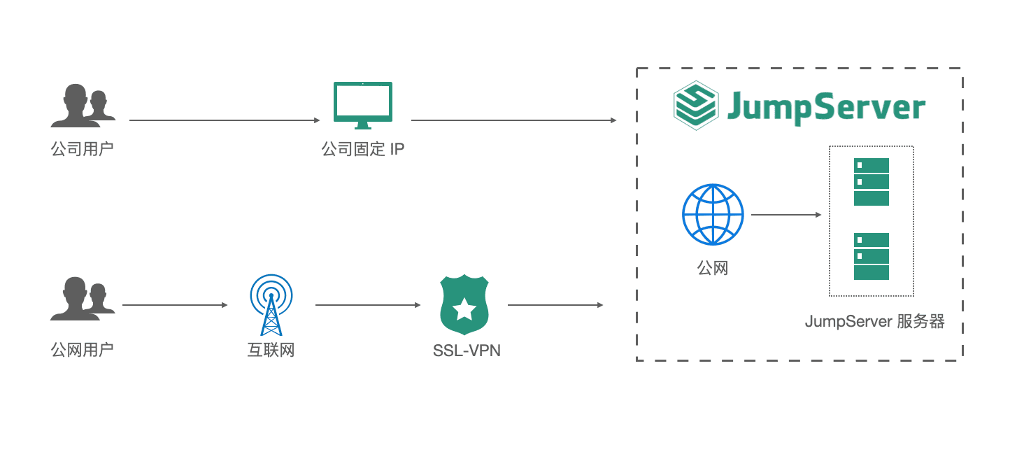

1. 统一入口,规范管控
取消所有传统入口,统一通过JumpServer进行访问操作。不管是在家进行远程访问,还是在公司通过固定IP进行访问,用户都可以通过JumpServer来进行资产的访问,统一了资产访问的入口,规范资产管控。
图1-vkfm.png▲ 图1 通过JumpServer统一登录入
如图1所示,内网环境下用户通过公司固定IP可以直接访问JumpServer。员工或者第三方用户也可以在公网环境下远程登录访问,严管、严控远程访问行为。
比较典型的做法就是通过SSL-VPN隧道进行连接,针对云服务器开启每日快照,同时需要开启MFA多因子认证,以保障系统登录的安全性;

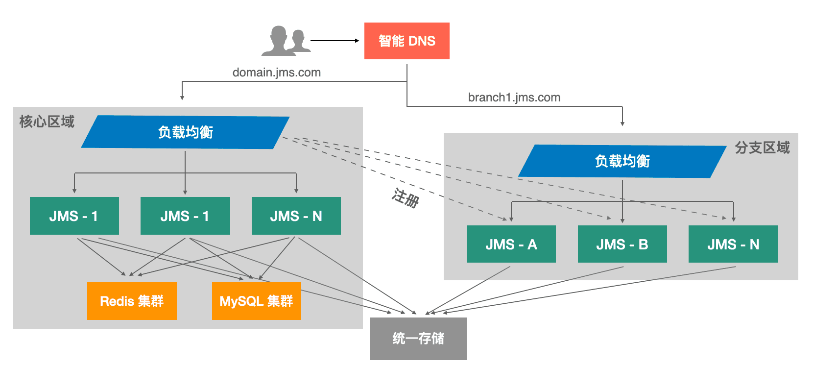

大型规模企业部署架构

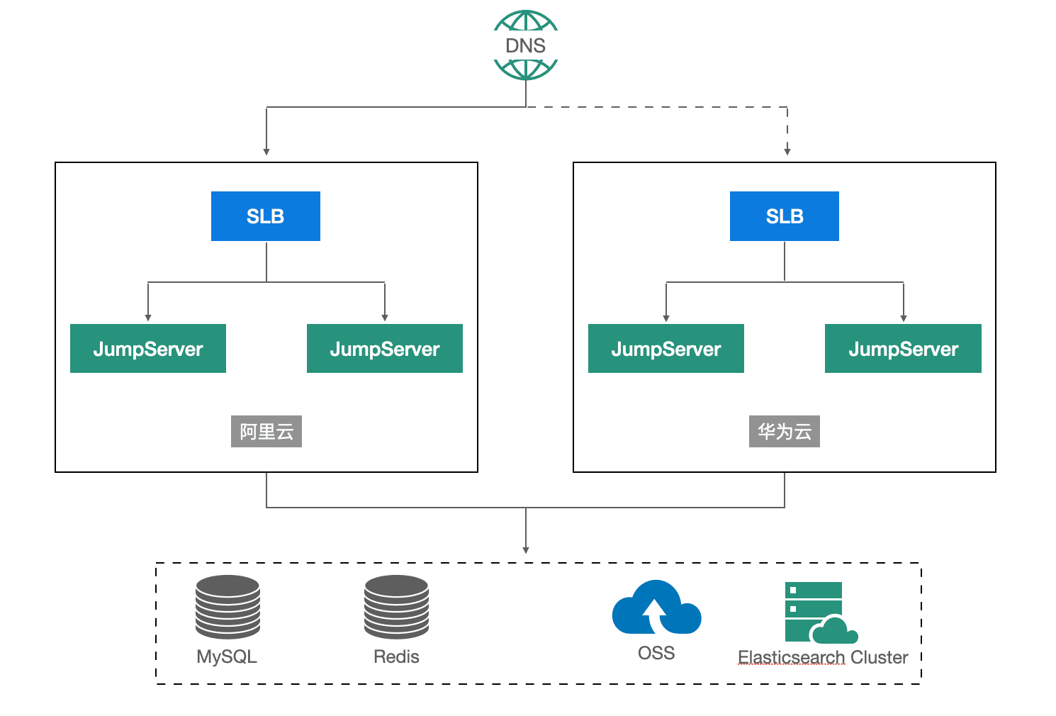

对于大型规模的企业来说,资产数一般会在2000台以上,实时会话数超过200条。许多大型企业都有混合云环境、多数据中心、多分支机构的运维管理需求,尤其是资产数在1万台以上的超大规模企业。面对这种大规模资产、高并发高性能的场景,可以采用分布式集群部署的方案。
图4-kctz.png▲ 图4  超大规模企业JumpServer分布式部署架构
以一家大型互联网公司的部署架构为例(如图5所示),公司在阿里云和华为云分别部署一套JumpServer。阿里云为主环境,华为云为备环境,跨云备份确保高可用。同时,阿里云到华为云之间打通多条专线。
这样一来,日常使用在阿里云环境中进行,华为云作为备环境。一旦出现专线中断的情况,可以直接切换至华为云环境,并且实现数据同步,确保系统正常稳定运行。

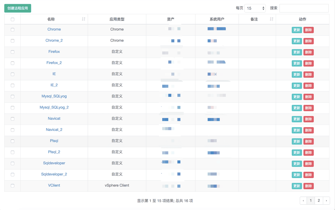

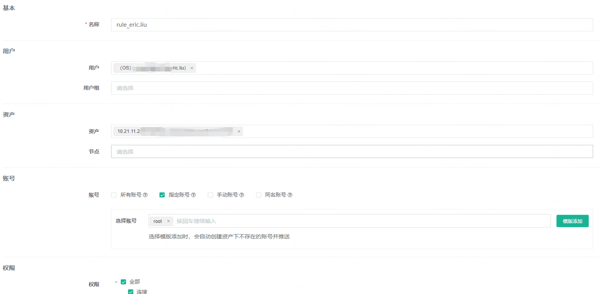

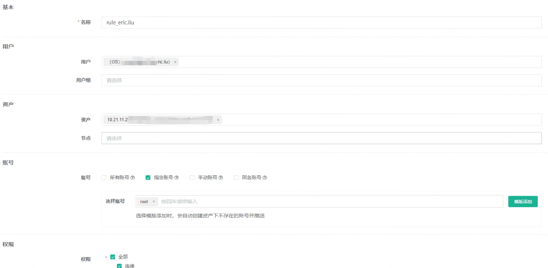

1. 资产赋权,高效管理
对于大部分的用户来说,JumpServer最为主要的使用场景就是管理资产。JumpServer开源堡垒机能够通过批量导入资产、批量授权、自动化任务、日志审计等功能实现资产的高效管理,可以实现对所有资产的统一管理。运维人员不需要登录到每台服务器分别进行管理,一定程度上减少了系统运维的工作量,提高了管理效率;
图6-zupe.png▲ 图6 资产管理功能

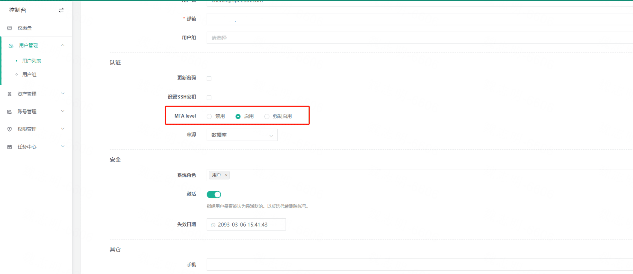

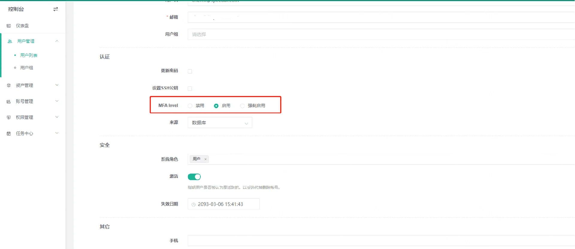

2. 多重认证,多重保证
MFA多因子二次认证也是很多用户使用频率比较高的功能。通过开启MFA认证来进行用户的双重身份认证,尤其在远程办公的场景中,有效保证了系统的安全控制;

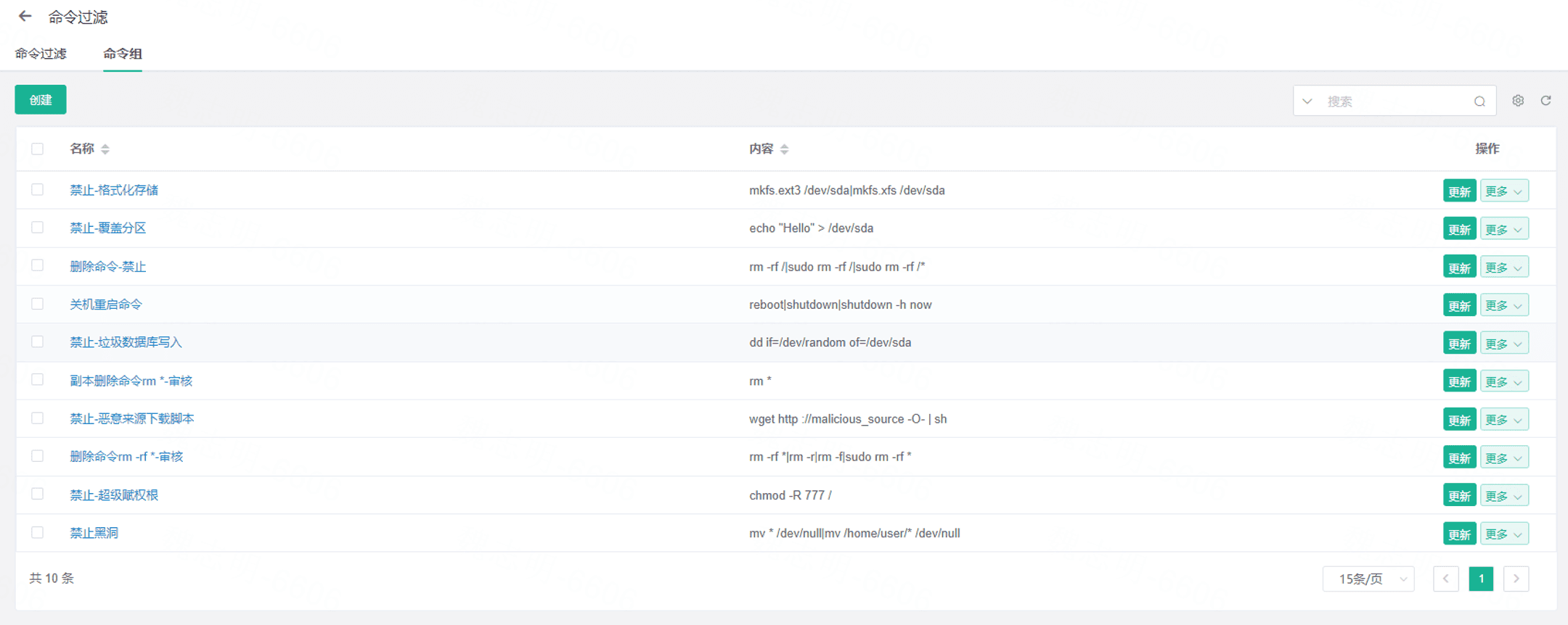

3. 风险行为精确预警
我个人认为,命令过滤功能是JumpServer最为核心、也是最符合社区用户需求的一个功能。命令过滤功能可以有效地控制用户所执行的命令,可以防止一些由于误输入导致的错误命令和危险命令,有效提升系统的安全性。同时,JumpServer的危险命令告警功能还可以精准预警可能存在的风险行为;
图8-kvnt.png ▲ 图8 命令过滤功能

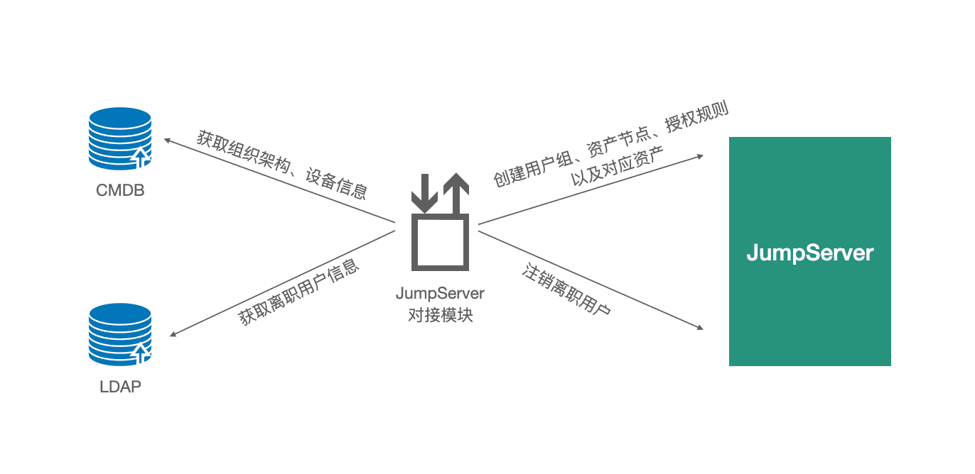

5. 统一资产账号体系
JumpServer在今年发布了v3.0版本,新版本统一了资产账户体系,我认为这是非常实用的一个功能。
当用户数达到一定的规模,企业就需要进行有效的账号管理,通过JumpServer的对接模块对接飞书、OA(办公自动化)、CMDB(配置管理数据库)等多个系统,打破系统之间的隔离状况,实现不同系统之间的信息同步。
比如通过对接CMDB,可以获取组织架构和设备信息,用于在JumpServer中创建资产、用户组、资产节点以及授权规则。通过对接LDAP获取离职用户的信息,这样一来,管理员就可以在JumpServer中自动注销离职用户的账号,不需要重复在多个系统中删去账号,提高运维管理的效率,同时也节省了系统存储的空间;

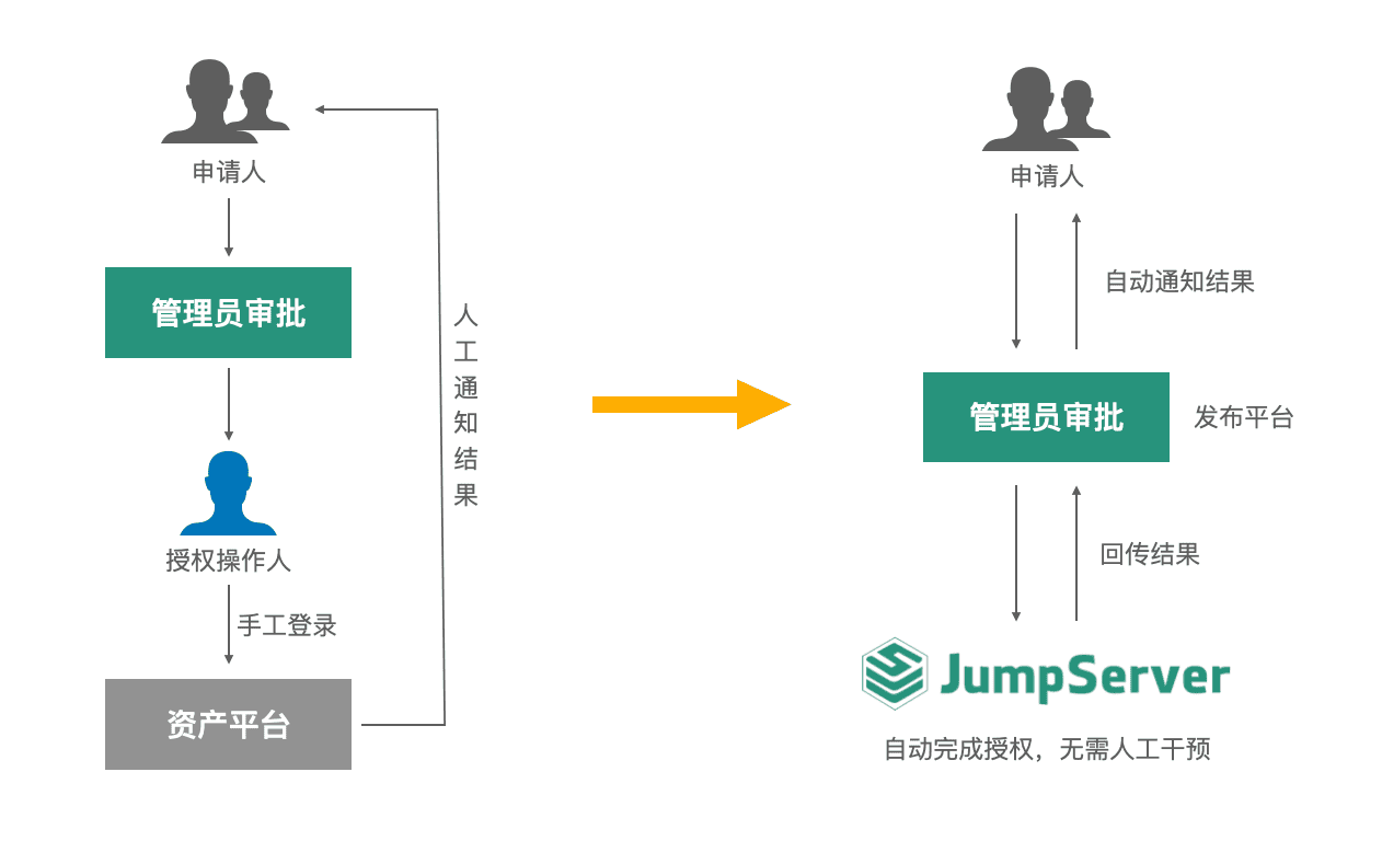

6. 线上自助申请权限
在使用JumpServer之前,用户申请权限往往需要通过人工操作,申请人向管理员发起申请,管理员通过审批之后再进行手动操作,并且人工通知审批结果,效率十分低下。
对于一些比较简单的授权,可以通过JumpServer进行自动审批和通知,JumpServer会自动完成授权,无需人工干预,提高了工作效率,并且还可以针对这个功能进行二次开发,以适应企业的实际需求。
